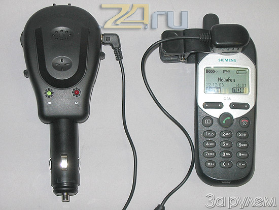

Избежать судорожных телодвижений до сих пор можно было тремя путями: купить гарнитуру bluetooth, комплект беспроводной связи hands free или наушник с микрофоном. Первое - для богатых экспериментаторов. Цены начинаются от $120, а технология пока еще далеко не отработана. Второе тоже удовольствие не из дешевых - стоит не менее 2 тысяч рублей, но штука удобная и проверенная. Наушник с микрофоном гораздо демократичней, что подтверждают торчащие из уха провода, что цепляются за воротник, пуговицы и легко рвутся. Недавно на прилавках появилась альтернатива: громкоговорящее устройство Dimage.
Принцип действия очень простой: прибор представляет собой микрофон и радиопередатчик, который крепится на корпус телефона. Микрофон снимает звук с телефонного динамика и транслирует его на магнитолу. Дополнительного микрофона не надо - чувствительность штатного в сотовом телефоне позволяет разговаривать не поднимая голоса с расстояния 50-70 см. Передатчик должен быть расположен в максимальной близости к антенне, поскольку радиус его действия около полуметра. Не будь этого ограничения, седокам соседних автомобилей пришлось бы выслушивать вашу перебранку с дражайшей половиной или горячо любимым начальником. А то и вставлять комментарии (если у них есть такое же устройство). Работает Dimage от батарейки.
Прежде всего надо настроить один из каналов радиоприемника на частоту 88,7 МГц. Теперь можно ехать. Звонок? Переключайте приемник и нажатием кнопки включайте передатчик. Если на этой частоте вещает станция, звук немедленно стихнет. Осталось надавить на телефонную клавишу «ответ» - можно начинать разговор.
Несмотря на то что Dimage недорог, качество звука достаточно высокое. Когда телефон расположен далеко от антенны, появляются помехи, звук может вообще пропасть и снова уступить место радиостанции. К сожалению, для Dimage нажно особое условие: антенна исключительно на лобовом стекле. То есть, если она на заднем стекле или снаружи - все бесполезно.
Устройство уже продается в салонах связи примерно за 400 рублей.
Другая разновидность бюджетной громкой связи - прибор с возможностью подключения не только сотового, но и CD-плеера через специальный вход. Питается от прикуривателя, на выбор 10 частот. Основная прелесть в том, что микрофон подсоединяется к передатчику через кабель, поэтому телефон можно расположить в удобном месте. Производители, чувствуя интерес, вовсю расширяют ассортимент.
