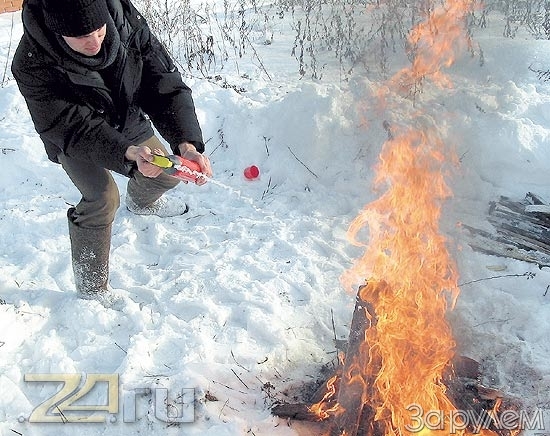

Итак, купленные в автомагазине шесть огнетушителей внушительным строем красуются на столе. Тушить решили дрова вперемешку со всякой синтетикой – кусками пластмассы и шланга. Дерево потушить не так-то просто: оно склонно к тлению и даже с виду потухшее может таить в себе зародыш огня. Чтобы приблизить ситуацию к жизни, перед тушением в костер вливали стакан 92-го бензина. Пыхало выше человеческого роста. Трудности доставила погода. Мороз –15оС. А что? Нормально. Для всех образцов это не предел. Что делать, если климат у нас такой? Даже в средней полосе – и то хуже бывает, про Север умолчим. Приступим, что ли?
1. Аэрозольный огнетушитель из Санкт-Петербурга в первые мгновения после нажатия выплеснул из себя почти все содержимое. Однако его не хватило даже на полкостра. Через пару секунд баллон злорадно зашипел и, крякнув, иссяк. Сдался. Вывод однозначный – этим огнетушителем можно бороться с пожаром в пепельнице.
