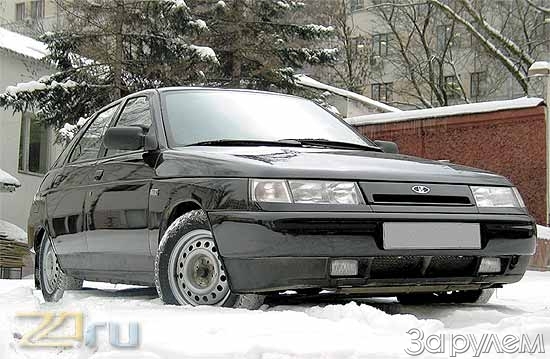

Недавно «Билкон» переехал на новое место, ближе к центру, приобрел новые площади для тюнинга и ремонта. Что директор фирмы Андрей Севастьянов решил отметить новым глобальным проектом. Назовем его «Реальные Силы».
Как и положено, для начала опытов приобрели «донора». Им стала черная «двенадцатая» 2003 года, с шестнадцатиклапанником в 1,5 л. По паспорту – 92 л.с. Первую стадию проекта начали с форсировки двигателя. Все ступени доработки мотора фиксировали в «особой папке», с замерами на стенде «Аояма Моторс». Для чистоты эксперимента измерения проводили при равных условиях, чего добиться непросто.
