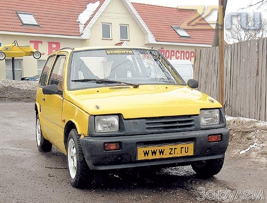

Раскрыть методики спорттренинга любезно согласился Владимир Тягунов – автоспортсмен с большим опытом, по совместительству глава команды. Помогал ему желтый «О'кей» («Окой» язык не поворачивается назвать) неопределенного года выпуска.
...И все-таки мы рассчитывали увидеть что-то попроще: машинку с небольшими изменениями в двигателе, трансмиссии, подвеске, с легкой «косметикой». «О'кей» же оказался настоящим тренировочным автомобилем! Пара деталей да установленные номера – вот и все отличия от гоночного. И травма у него настоящая спортивная – привод вылетел. Боец!
Серьезная машина. Ее характер с первого взгляда выдают спортивные замки капота и багажника, каркас и «ковши» в салоне, шины с внушительными грунтозацепами... Глядя на эти «индикаторы», мы поняли – бойца нужно изучать детально.

Подвеска. Тут самые серьезные переделки. Повышенное внимание к подвеске характерно для спортсменов (в той же мере, что пониженное – для всех остальных). Причем в «Мастер-Спорте», как и во многих других командах, предпочитают пользоваться деталями собственной конструкции и своего производства. На желтом «О'кее» передняя подвеска усилена подрамником. Рычаги подвески на ШС. Оригинальный стабилизатор. Пружины укорочены на 15 мм. Жесткие газонаполненные амортизаторы. Задняя балка с двумя короткими тягами.
Кузов. «Резать! Резать к чертовой матери...» Нет, кроме шуток – кузов облегчен максимально. От штатной шумоизоляции не осталось и следа – салон сияет голым железом. Бросаются в глаза увеличенные колесные арки (резаные, с загнутыми отбортовками) – это необходимо при установке 13-дюймовых колесных дисков и шин «таврического» размера. Тренировочная машина ездит зимой на гравийных шинах М-275. Хотя на зиму можно поставить и жигулевские 175/70R13 «Ралли-4» из особо мягкой резины. А летом «Мастер-Спорт» переходит на слики НИИШП размером 150/50R13, нарезая в них, если необходимо, водоотводящие канавки.
