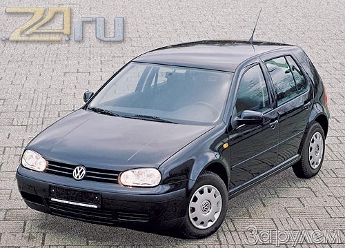

Тридцатилетний юбилей VW Golf корпорация отметила очень категорично: выпустила новый, еще более блестящий и дорогой Golf V (российские продажи начались в апреле) и дала обидную отставку все еще крепкому предшественнику, выпускавшемуся с 1997 года. «Отставленный, но не вполне отпущенный» теперь обитает в объявлениях о купле-продаже подержанных авто: небольшой, но стабильный спрос на эту машину есть. Вот только цена подкачала...
