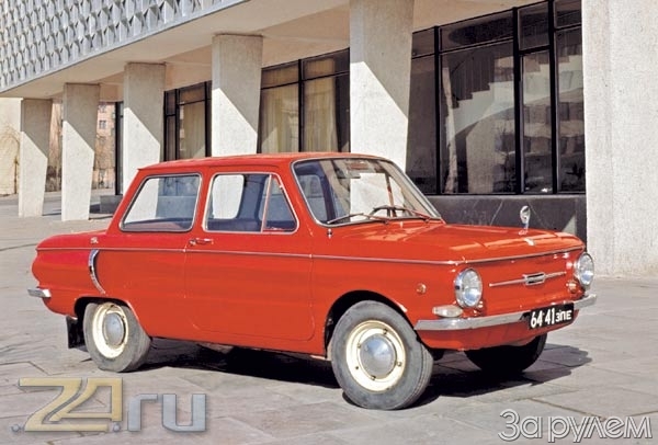

С 1961 по 1994 год запорожский автозавод «Коммунар» выпустил их больше трех миллионов. Понятно, «Запорожцы» не отличались надежностью, но были чрезвычайно живучими, на тему чего сочинено неисчислимое количество баек. Да уж, неисправности редко мешали зазоводу добраться до цели или, на худой конец, до сельской кузницы... А звуки! Как ревел мотор в этой чудо-машине! Был и такой анекдот: «Какая машина самая тихая? – «Запорожец»: когда в нем сидишь, уши закрыты коленями!»

Фото из архива автора
