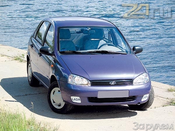

Несмотря на 16 см просвета, мы все-таки чиркнули о бордюр кромкой порога. Но нас в машине было трое, половина заднего сиденья и весь багажник завалены поклажей, да и сам бордюр был высоченным. Kalina все-таки не внедорожник...
В Москву машину привели Анатолий и Алексей – заводские водители-испытатели. Цель – участие в пробеге «За рулем» до Владивостока – новые модели заводчане предпочитают испытывать и «живыми» длительными пробегами. Нынешнее путешествие относится к большой тестовой программе.
Kalina не потрясла, не заставила влюбиться, но сумела понравиться. Мы не о внешнем воплощении – об этом округлом дизайне уже говорено-переговорено. Автомобль внушил уважение техническими решениями.
Эпиграфом к материалу могла бы стать фраза одного из испытателей: почему-то принято смешивать качество конструкции и качество сборки, хотя логически это совершенно разные понятия. Конструктивно Kalina действительно может считаться современным городским автомобилем – детальное изучение подводит к этой мысли. Но какой будет сборка серийных машин, пока неизвестно. Может быть, она испортит приятное впечатление. Хотелось бы надеяться, что укрепит. Нам на этом скоро ездить.
Особенно понравилась подвеска – предельно энергоемкая и достаточно комфортная. Схема ее вполне традиционна: спереди – McPherson, сзади – поперечная балка на продольных рычагах. Откуда положительные эмоции? На стоянке испытатели продемонстрировали отличие подвески от современной «переднеприводной»: неразборные амортизаторы, длинные конические пружины увеличенного по сравнению с «десяточными» диаметра... Вид у передних стоек внушительный, их явно делали с запасом, так что, если комплектующие будут приличного качества, живучесть подвески гарантирована. Предметом короткого спора стало неоднозначное конструктивное решение: в то время как на импортных одноклассниках подвески становятся все спортивнее (жестче и короткоходнее), подвеска Kalina мягка и длинноходна. Да и 160 мм просвета (по другим данным, даже 190!) – очень много. Испытатели объяснили, что, по мнению тольяттинских специалистов, только таким и должен быть российский автомобиль, который будут гонять в хвост и в гриву по любым дорогам. Желающим понизить просвет и увеличить жесткость поможет тюнинг. Какие-то наработки уже существуют. А в тюнинговых ателье Самарской области с нетерпением ждут осени, чтобы взяться за 1118-ю всерьез.
