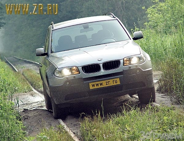

Я, впрочем, не обольщался. Шины и клиренс асфальтовые. Умная xDrive тесно сотрудничает со страховочной DSC, подтормаживающей колеса. Но как не отпраздновать торжество крутящего момента! По раздолбанной, местами подмоченной колее дизельный Х3 пробирается с убийственной серьезностью. Электронику можно не отключать – ей нет нужды вмешиваться, поскольку автомобиль спокойно выползает на низах. Кажется, момента море. Ручной режим, вторая передача. Первую я оставил на случай... Но такого не обнаружилось.
