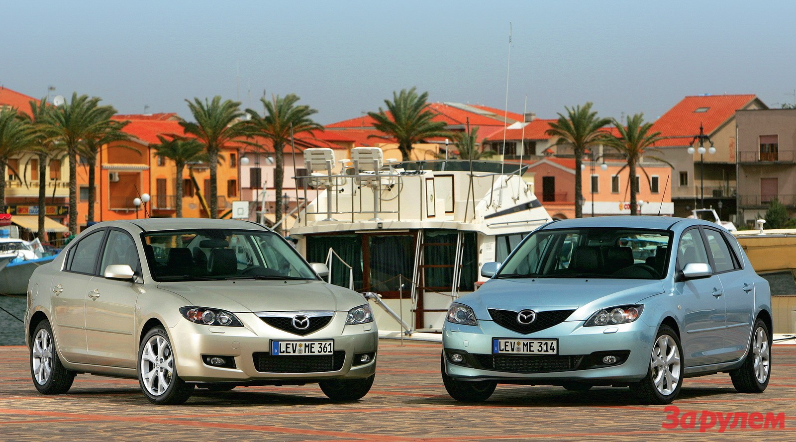

Хищный передок и рубленая корма хэтча не позволяют обмануться — перед вами автомобиль для драйва. Столь же по-спортивному подтянут и седан, хотя воинственности в нем поменьше. Салон «трешки» достаточно просторен. Людям среднего телосложения вчетвером будет более чем уютно.
Mazda3
Mazda3 После рестайлинга 2006 года Mazda3 (кроме версии Sport) получила хромированную накладку под решеткой радиатора и несколько видоизмененные передние бамперы
