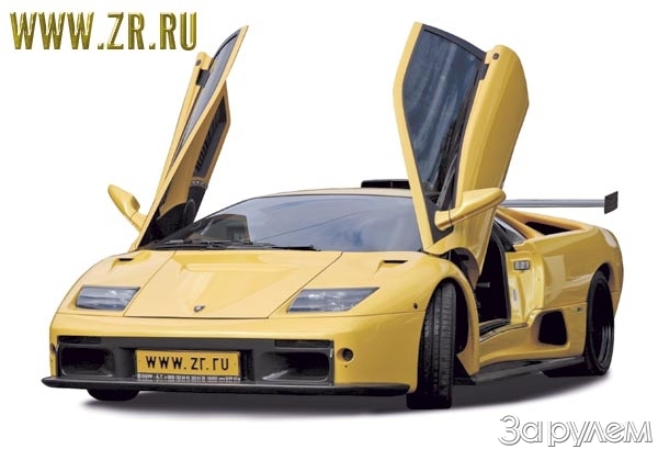

Дизайн-проект интерьера разрабатывали одновременно со схемой инсталляции. И правил здесь было два: переделывать все, что можно, и придерживаться желтого или черного цвета. Материалы только лучшие: дорогая кожа, алькантара, качественный металл.
...Теперь можно сравнить салон стандартного Diablo GT с доработанным. Сельхозтехника забыта напрочь – налицо дорогие комфортные апартаменты. Все предельно удобно, каждая мелочь на виду. С поворотом ключа зажигания вспыхивает приборная панель и дополнительные приборы на консоли. Светят холодным бело-голубым светом – точь-в-точь ксеноном. Для того чтобы сделать такую подсветку, мастерам пришлось начинить «приборку» светодиодами. Кнопочки Depp-A.T. со штатными даже грешно сравнивать: новые выточены из металла, с той же роскошной подсветкой. Рулевое колесо против обыкновенной баранки Lamborghini – что юбилейный рубль против пластикового жетона на метро. Обтянут кожей, обод со вставками из карбона, на ступице вышит фирменный бычок. Алькантары в салоне много – ею обшит даже потолок. Все остальное затянуто в дорогую кожу – желтую и черную, как задумано. Пластмассы не видно вообще.
Перейдем к экстерьеру. Его преобразили по тому максимуму, который можно позволить в работе над машиной «кисти Гандини».
Самое интересное – антикрыло, которое в Depp-A.T. решили сделать регулируемым. Изготовили заново – это отдельная техническая разработка. Так ведь в Мытищах оборонных и аэрокосмических предприятий как грибов... Еще говорят, что наши специалисты были сильно удивлены, увидев фрагмент углепластикового кокпита Diablo: кусочек легко крошился... Принесли свои образцы – по-космически прочные. Из такого «образцового» углеволокна и изготовили антикрыло Diablo, просчитав геометрию у инженеров-аэродинамиков.
Не менее интересны стойки антикрыла и крышка багажника со встроенными усилителями и ребрами жесткости. Самодельное крыло значительно прочнее оригинального и управляется из салона. Сейчас оно установлено в среднем – «тестовом» – положении. Но скоро Diablo отправится на автополигон – просчитывать зависимость угла наклона от условий движения.
Накладки на пороги, передний спойлер, «реснички» на фары – изготовлены из композита. Все стекла, в том числе и оптика, затонированы (для соответствия выбранной гамме цветов).
Долго возились с колесами: никак не могли найти «дьявольского» размера. Обзвонили всю Россию, Европу и, наконец, Америку. Титановые диски, изготовленные по спецзаказу, привезли из Канады, а шины Pirelli P-Zero 265/30ZR19 и 355/25ZR19 нашли на одном из складов Западной Европы.
Нестандартная выхлопная из нержавейки приятно звучит и ласкает глаз, заодно прибавляя какие-то проценты к мощности и моменту. Эта прибавка не входила в число задач. Так, побочный эффект...
