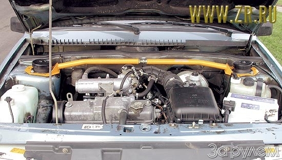

Передняя верхняя распорка на 2115 встала почти как родная. Достаточно было открутить шесть гаек и завинтить снова. Однако мастера показали недостаток детали – ее правый кронштейн закрывает номер кузова, выбитый на чашке. Так что при встрече с ГАИ придется вооружаться ключами. В 2110–2112 такой проблемы нет – там номер не сверху, а сбоку, на виду.

Теперь за руль. Что изменилось? Сразу чувствуется, что пропала «вязкость» – автомобиль острее реагировал на руль, меньше раскачивался на неровностях. Такие метаморфозы происходят с людьми после месяца регулярных занятий атлетикой: внешне они остаются такими же, но внутренне меняются значительно. Павел же после недели ежедневной эксплуатации машины выдал такое резюме: «Управление стало четче (проверял «змейкой» на скорости). Задержка между поворотом руля и реакцией машины субъективно уменьшилась. Жесткость здорово подросла. Особенно это чувствуется на мелких неровностях (типа стыков эстакад, невысоких трамвайных путей и т.п.). Такое ощущение, что машина стала собраннее. По деревенской грунтовке проехал на 40 км/ч – изуверство, конечно, для подвески. Но никаких жалобных писков! Обратная сторона: на кочках сильнее тянет руль в сторону. То же в повороте. Вообще-то, как мы и предполагали, руль стал тяжелее – но совсем чуть-чуть. И это единственный минус. Сверчки почти все попрятались, спинка дивана молчит. Но что больше всего порадовало – машина почти не плавает!!! Подруливать не приходится, прет как танк».
