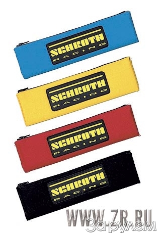

У Schroth есть целая линейка ремней для тюнинговых авто, в том числе с системой asm. Средняя цена комплекта – $100. Некоторые из них предназначены для машин с установленным задним сиденьем, но большая часть рассчитана на машины с двумя местами. Есть ремни для любителей ралли, есть серия Quick Fit – эти модели удобны для езды в городе с частыми остановками. Модели серии Profi-FE практически аналогичны настоящим гоночным – у них те же замки и лямки шириной 3 дюйма (у тюнинговых – 2 дюйма, или 50,8 мм).
Заявления о том, что лямки натирают плечи, совершенно несостоятельны. Чтобы раз и навсегда избавиться от этого недостатка, можно надеть на плечевую часть ремней накладки, сделанные из мягкого материала и обшитые текстилем либо кожей. Цвет накладок и ремней можно подобрать к отделке интерьера или цвету кузова. Вариантов как минимум девять.
