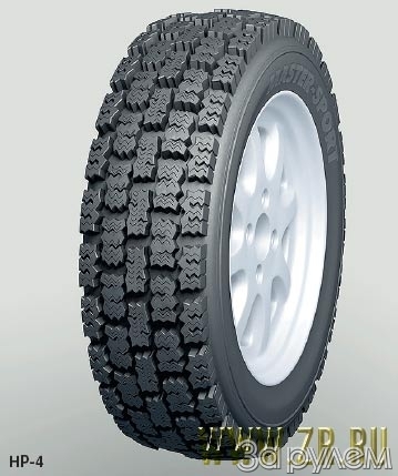

По словам менеджеров «Мастер-Спорта», самая популярная модель из зимней коллекции – HP 2000. Размер – 175/60R13, наружный диаметр – 582 мм, рекомендованная ширина диска – 4,5-5,5 дюймов. Шины этой модели покупают на тюнинговые и спортивные автомобили ВАЗ, используют их для тренировок и даже езды по асфальту. Есть и другие типоразмеры, так что HP 2000 можно поставить на разные машины. Варианты – от 175/65R14 до 195/65R15. Можно ошиповать. В 14-дюймовых – 108 отверстий под шипы, в 15-дюймовых – 132.
Вторые по спросу – HP-2 и HP-4 (размеры 175/70R13 и 175/70R14). Наружный диаметр 14-дюймового колеса – 584 мм, 15-дюймового – 604 мм.
Обладатели мощных полноприводных автомобилей предпочитают модель И-398. У этой шины более грубый протектор, и максимальное количество шипов для 14-дюймовой модификации – 360 штук. В 15-дюймовой может быть и 380. Понятно, что езда на такой «зубастой» резине по асфальту – занятие довольно специфическое, и поэтому в городе ее использовать можно лишь с ограничениями, о которых – чуть ниже.
Но и это не самый экстремальный вариант ошиповки. В покрышке модели И-535 155R15 – 396 гнезд под шипы, в И-537 того же размера их уже 400.
