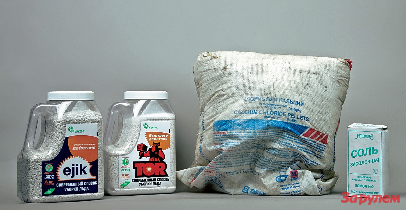

Подходящих составов набралось четыре. Средству с названием Ejic (заявленная рабочая температура – минус 20 °С), а также быстродействующему TOR, рассчитанному на минус 31 °С, (оба куплены в магазине) составил компанию позаимствованный у коммунальщиков мешок хлористого кальция без заявленных тактико-технических данных. Что выдали, тем они и посыпают – какие вопросы? Четвертого участника угадать несложно: поваренная соль пока подорожала не сильно, а потому любителей применять ее не по назначению хоть отбавляй.

Соль засолочная поваренная. Отличается задумчивостью, не блещет силой, но привлекает доступностью.
Препараты сработали. Подобно раскаленным каплям олова, гранулы снадобий лихо отправились на дно наших поддонов – в итоге лед начал таять именно снизу! Это оказалось очень кстати, поскольку сразу же нарушилось сцепление ледяной корки с поверхностью дна. Быстрее всех утонули мелкие частицы того средства, что рассчитано на минус 31 °С, чуть отстали крупицы его 20-градусного коллеги. Хлористый кальций занял уверенное третье место. А вот поваренная соль явно обиделась на непрофильное использование – провозилась со льдом дольше всех.
TOR – чемпион по быстродействию, однако он и дороже остальных.
Примерно через час самый мощный препарат уничтожил лед как класс. У 20-градусного средства, а также у хлористого кальция остались островки льда, смахнуть которые было совсем легко. Поддон, где трудилась поваренная соль, выглядел на первый взгляд не столь оптимистично, однако от легкого удара кулаком ледышки брызнули во все стороны. Общий счет – 4:0 в пользу химии.
Средство продолжительного действия Ejic. Реально помогает продраться сквозь толщу льда в мороз до минус 20 °С, уступая в этом только составу TOR.

Хлористый кальций. Подмывает занести в плюсы доступность, но мы обсуждаем только эффективность. Она оказалась на уровне.
