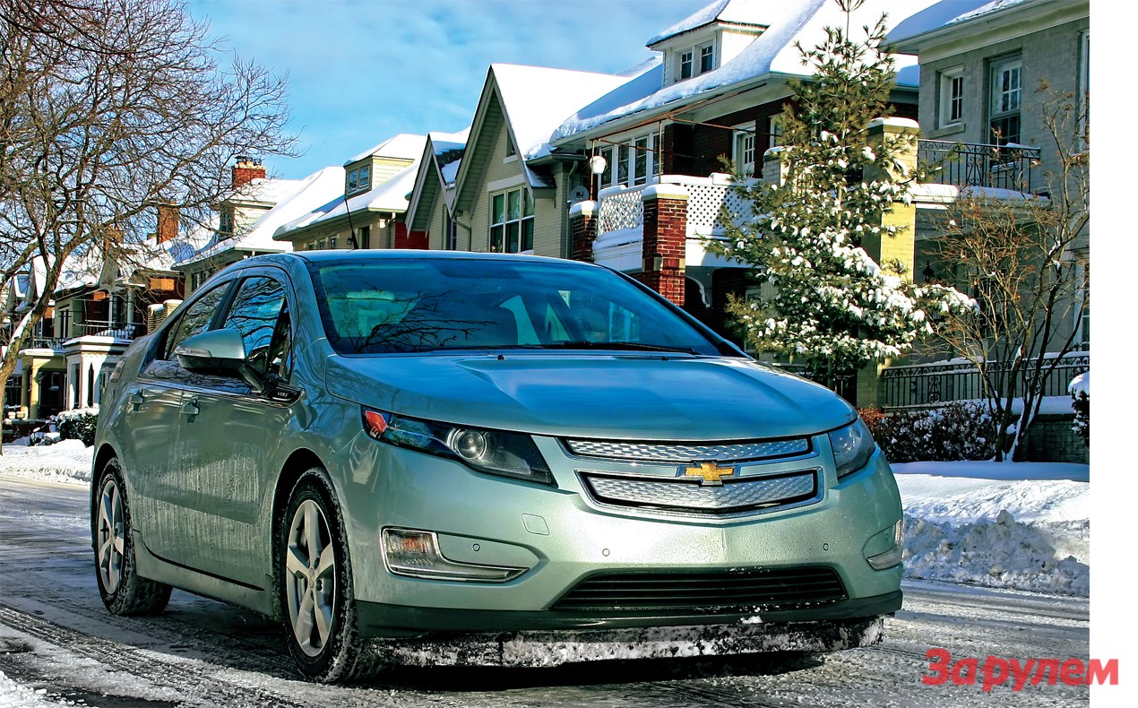

Именно так предпочитают называть его люди из GM – электромобиль с увеличенным пробегом. В доказательство нам предложили небольшую, километров на тридцать пять, поездку. Правильнее сказать – миль на двадцать, ведь дело было в Детройте.
Бензиновый двигатель включался всего дважды. Первый раз ненадолго – когда я замерз и попросил климат-контроль прогреть салон до 70 градусов (по Фаренгейту, разумеется, что соответствует 21 градусу по Цельсию). Второй – когда из трех возможных режимов движения выбрал горный. В нем ДВС работает постоянно, чтобы на борту всегда было «достаточно электричества».
Перед его появлением по солнечной детройтской улице должны пробегать молнии. Именно так обычно обставляется прибытие посланца из будущего.
Но для начала прокатимся в режиме Normal. Поначалу, помня опыты с Toyota Prius, я осторожничал с педалью газа и на разгоне (плавном, насколько возможно) все ждал: вот сейчас оживут под капотом четыре цилиндра. Но они молчали, я осмелел и, стараясь отвлечься от весьма непривычного акустического сопровождения (шум дороги слышен, звук собственной машины – нет), стал активнее работать газом. Мало что изменилось: как будто к педали привязана резиночка, а уже к ней – движок реостата.
В результате ты не столько ведешь автомобиль, сколько играешь на компьютерном симуляторе. Звук и динамика (вернее, их почти полное отсутствие) создают впечатление, будто ты в телевизоре видишь проплывающие мимо особняки, обгоняющие тебя пикапы, непривычно многословные дорожные знаки. Красный светофор заставляет задуматься – нужно ли в этой игре останавливаться?
Впрочем, довольно быстро к непривычной роли не водителя, а оператора «Вольта» привыкаешь и уже начинаешь радоваться, как устойчиво держится наверху уровень заряда батарей. К тому же приличные в городе 40 миль в час машина набирает и держит вполне уверенно. Что еще надо?
Силовой агрегат: бензиновый двигатель состыкован с электроприводом «Вольтек», основная часть которого – пара электромоторов суммарной мощностью 111 кВт. Один из них при работе ДВС служит генератором.
А надо все-таки побойчее. О'кей, переходим в режим Sport. Как будто появился второй мотор! Собственно, так оно и есть – если прежде работал преимущественно один электродвигатель, то теперь ему на помощь пришел другой (он же по совместительству генератор при работе ДВС), так что в сумме к колесам отправляется до 111 кВт/151 л.с. и 370 Н.м.
Вполне достаточно, чтобы без малого двухтонная машина показывала соседям по светофору корму, а не скучала в их зеркалах. Под шелест резины об асфальт мчусь к завершению тест-драйва. Электричества, конечно, жгу немало, но, судя по индикаторам, мне его вполне хватит.
Ну и наконец, горный режим Mountain. Наконец-то из-под капота раздается бензиновый рокоток – сначала ему радуешься, но потом понимаешь, что мотор работает от 1500, а то и от 2000 об/мин. Гул и вибрации слишком заметны, чтобы поехать на «Вольте» в тишину Скалистых гор.
Разработчики обещают 35 чисто электрических миль. Потом для подзарядки уставших батарей включится ДВС. Специалисты подчеркивают, что он не имеет связи с колесами, а нужен как часть бортовой электростанции.
