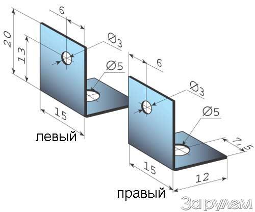

Чтобы избавиться от скрипа высокой панели в VAZ 2109, я подклеивал поролон, резину - все бесполезно. Укрепить же ее удалось так.
Снял "бороду" панели, удалил пластмассовые кронштейны ее крепления (фото, указаны кружками). Они, как и во многих других машинах, оказались сломанными. На их место установил уголки (рис.) из дюраля толщиной 1,5 мм. Закрепил их винтами М5, которые держат панель с рычагами управления отопителем. Верхнюю часть панели притянул саморезами, которые вошли в другие отверстия уголков. Также заменил бо'льшими по наружному диаметру шайбы под пружинными защелками (указаны стрелками на фото), фиксирующими верхнюю часть панели, - они сильно разболтались.
Теперь звуки исчезли.
Д. НОВИКОВ,УФА
