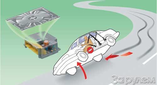

К счастью, ситуация меняется. "Бош" представил контроллер подушек безопасности со встроенными гироскопическим сенсором крена автомобиля и двумя датчиками линейных ускорений. Не думайте, однако, что внутри спрятан волчок гироскопа с электроприводом. Нет, все скрыто в кристалле кремниевой микросхемы.
Постоянно обрабатывая сигналы, блок управления мгновенно распознает и оценивает опасность опрокидывания автомобиля и, не дожидаясь начала толчков и ударов, включает подушки, защищающие головы водителя и пассажиров, а также преднатяжители ремней безопасности.
Новый сенсор нечувствителен к колебаниям температуры, механическим воздействиям и легко размещается внутри электронного блока. Свободно приобрести новое устройство изготовители автомобилей смогут уже в наступившем году.
В пластиковой коробочке - и "гироскоп", и два акселерометра.
