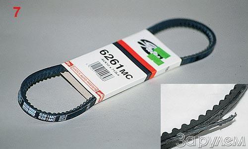

7. Изготовитель / GATES, Бельгия
Маркировка / 6261МС AVX 10-713 La
Цена / 55 руб.
Что-то не то... Вроде бы и упаковка нормальная, и корд на изделии "правильный", а взгляните на фото - брр... На 350-м часу разрушился верхний слой ремня, а отдельные участки обуглились. Эластичность сохранилась, окончательная вытяжка - 0,55%, но хвалить как-то не хочется.
Резюме: Странно, хорошая подделка или... На всякий случай предупреждаем в очередной раз - фирменное изделие следует покупать только в солидном магазине. Тогда проблем не будет.
