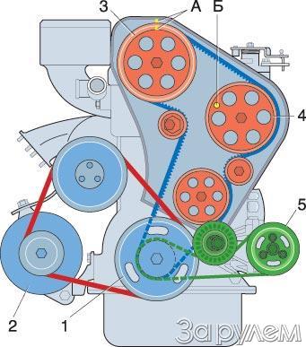

Ремни. Внешний, поликлиновой, который приводит вакуумный насос, позаимствован у восьмиклапанных "десяток" (или наоборот). Генераторный - "жигулевский". Распредвал вращает зубчатый ремень 2112. Срок службы отечественного ремня определен в 40 тыс. км, импортного - 60 тыс. км.
Каждые 10 тыс. км положено регулировать его натяжение; придется снимать электровентилятор - иначе пластиковый кожух, защищающий ремень, не пройдет лабиринт шкивов. Вращая эксцентрик ролика, добиваются, чтобы верхняя ветвь ремня под усилием 10 кгс прогибалась на 5,5-6 мм.
Для замены ремня надо демонтировать радиатор. Со шкивом коленвала придется попотеть - гайка легко не поддается. Перед тем как снимать ремень, установите метки и вставьте фиксаторы в 6-миллиметровое отверстие шкива и кронштейна ТНВД и отверстие в блоке и маховике (слева внизу). Будьте внимательны: для дизеля сбитые фазы - катастрофа! Зазора между поршнем и клапанами здесь почти нет...
