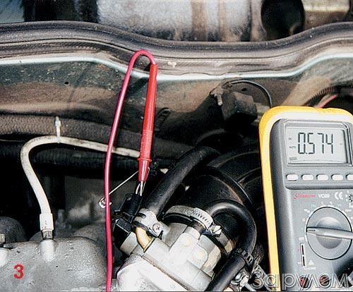

Если с тросом порядок, идем дальше — проверяем датчик положения дроссельной заслонки (ДПДЗ). Это обыкновенный переменный резистор. На один вывод подается +5 В, второй соединен с «массой», а с третьего снимается напряжение для контроллера. Чем больше угол поворота заслонки, тем выше выходное напряжение. Датчик установлен прямо на оси заслонки и поворачивается вместе с нею. На электрической схеме этот контакт обозначен буквой С, к нему подходит голубой провод с оранжевой полосой. Чтобы проверить работоспособность датчика, измерим напряжение на этом контакте при закрытой заслонке. Оно должно быть в пределах 0,3–0,7 В. Разъем расположен неудобно, щупом тестера не подобраться. Лучше воспользоваться обыкновенной булавкой. Надо воткнуть ее в разъем датчика со стороны проводов, как показано на фото 2. Измерения проводим при включенном зажигании и установленном на место разъеме.
Все в норме? Не торопитесь праздновать победу — неисправность-то «плавающая». Поэтому придется возить с собой тестер, чтобы при первом же сбое холостого хода остановиться и проверить напряжение (булавка должна оставаться в разъеме). Если оно больше нормы, датчик необходимо заменить. Если нет — виноват регулятор холостого хода 1 (см. рис.). Бывает, он заедает в промежуточных положениях, тогда придется покупать новый.

Проверка датчика (указан стрелкой) положения дроссельной заслонки.
