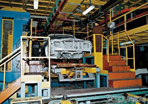

Приглашаем читателей вместе с нами пройти вдоль нитки конвейера, от самого начала, где из сварочного цеха в окрасочный вплывают кузова будущих машин. Здесь с июля 2001 года обрабатывают все "волги" - седаны 3110 и 3102, а также универсалы 310221. Ключевым словом для характеристики этой технологии может быть "дважды". Оно относится и к грунтованию, и к окраске, и к лакировке...
Подготовка к окраске проходит в 12 этапов. После обезжиривания специальным составом кузов фосфатируют - покрывают растворами солей. Двухкомпонентный цинково-никелевый "Фосфотек-1", в отличие от применявшегося раньше однокомпонентного препарата, обеспечивает более равномерное покрытие и пригоден для нанесения как разбрызгиванием, так и окунанием. Сочетание этих двух способов - залог, что ни один, даже самый укромный уголок кузова не останется необработанным.
После промывки обессоленной водой будущую "Волгу" погружают в катафорезный грунт. А вот анафорез на ГАЗе ушел в историю. Новая технология (ЗР, 2000, № 7), в соответствии с которой наносят современный грунт "Дюпон-Хербертс", повышает стойкость металла почти втрое. Первые очаги коррозии на кузове "Волги", помещенном в сверхагрессивный соляной туман, появляются теперь через 750 часов (прежний результат - 270 часов).
Вторичный грунт, наносимый в электростатическом поле, - эпоксидно-полиэфирный. Он пластичен и более стоек к механическим воздействиям, чем применяемый ранее эпоксидный.
Будущая машина уже не выглядит беззащитной, но мы прошли лишь половину нитки. После грунтования сварные швы внутри кузова и днище покрывают пластизолем. Сегодня на заводе применяют как немецкий препарат, так и аналогичный по свойствам отечественный. Кроме того, после сборки машину защищают "Ваксойлом" (его распыляют в пороги, стойки дверей и другие скрытые полости) и подкрылками.

Одна из семи ванн, которые принимает кузов по пути от сварочного к сборочному цеху.
Пластизолем защищают днище......и сварные швы.
После окрасочной камеры и сушки кузов попадет на участок контроля и доводки.
