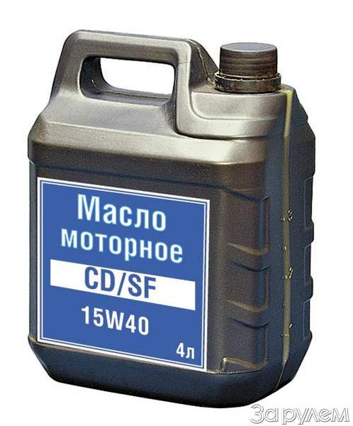

Поучаствовать в нашем тесте мы пригласили восьмерых. В качестве отправной точки взяли моторное масло из так называемой группы "Стандарт" - списка, одобренного самим ВАЗом для карбюраторных машин. Именно из него можно было в свое время выбирать продукт для коробки передач "самар". Наш образец весьма широко распространен, имеет вязкость 15W40 и уровень эксплуатационных свойств CD/SF (сведущие, наверное, уже догадались о чем речь, но мы помолчим).

Начали с банальной проверки вязкости при высоких и низких температурах, причем не в одной точке, а в нескольких - тогда видишь динамику изменения вязкости. Как и ожидалось, для масел 80W85 кривые легли довольно близко друг к другу (см. графики). А вот у "моторки" и более густого 80W90 соответствующие зависимости разошлись в разные стороны. Первое продемонстрировало незаурядные по сравнению с трансмиссионными маслами свойства при низких температурах. Второе, напротив, оказалось погуще остальных во всем измеренном диапазоне.
Обратим внимание: масло 80W90 при минус 20-25°С оказывается примерно в полтора раза гуще образцов 80W85, хотя формальные требования, предъявляемые к ним при низких температурах, одинаковы (для группы 80W - не более 150 000 мПа.с при минус 26°С). А вот у моторного масла при такой же температуре вязкость в 4-6 раз ниже, чем у образцов 80W85, и примерно в 8 раз меньше, чем у 80W90. Любопытно, не правда ли?
