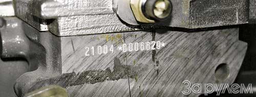

Если после покупки нового двигателя вы не почувствовали его второго дыхания - вам попалась "усеченная" версия, внешностью и маркировкой полностью совпадающая с оригиналом. Разница лишь в начинке. Ради экономии в нее устанавливают обычные "восемьдесят третьи" поршни, "восьмой" распредвал и карбюратор, отличающийся лишь большими топливными жиклерами. По характеристикам этот мотор мало чем отличается от обычного 21083. Разве что стоит дороже. Снимать головку блока для проверки в магазине вам вряд ли позволят. Вся надежда на честного продавца.
