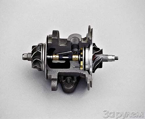

Выход один - замена картриджа. Так называется начинка, состоящая из малого корпуса со смазочными каналами подшипников и вала с обоими колесами. Основной корпус - "улитка" - изделие вечное. Но где взять запчасти, да чтоб недорого и в требуемом количестве? Конечно, у производителя! В январе 2001 года ЭРИТ подписала соглашение с немецкой фирмой ККК и английской Schwitzer о создании совместного сервисного центра. Такой альянс в этой области появился у нас впервые. Работают наши, а иностранцы контролируют и поставляют необходимые детали. Не только к легковым, а ко всем типам компрессоров. Партнерам полагается скидка, и мы ее получили. А клиенты теперь покупают новую начинку по цене отремонтированной. То есть танцуют от тех же $400!
