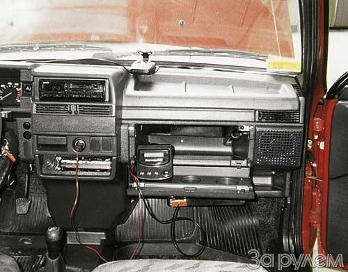

Решение напрашивалось само собой - нужен недорогой (по меркам автосервиса) прибор с набором основных функций. За 5400 рублей приобрели "Микротестер ВАЗ MV1.2", предназначенный для диагностики последних и наиболее распространенных версий контроллеров М1.5.4, М1.5.4N, МР7 и "январей" 5.1 и 5.1.1. Корпус конструкторы позаимствовали от определителя телефонного номера, но, как оказалось, и клавиатура, и дисплей "пришлись ко двору" - работать удобно. Жаль лишь, что коды неисправностей приходится переводить на русский язык самому, с помощью таблицы из инструкции. Зато скупой на слова прибор умеет считывать параметры системы управления на холостом ходу и в движении; проверять работу исполнительных элементов - бензонасоса, форсунок, блока зажигания, вентилятора; регулировать холостой ход и содержание СО.
Пылиться на полке тестеру не пришлось - вскоре один из автомобилей стал дергаться на холостом ходу, а на панели зажглась лампочка Check Engine. Надо лечить. "Доктор" подоспел быстро: шнур питания - в гнездо прикуривателя, кабель-адаптер - к диагностическому разъему под полкой передней панели, и можно познакомиться с "пациентом": каталожный номер контроллера F5-2111-71 (тип 2111, модификация 71). Эта информация пригодится, например, при заказе датчиков. Зарегистрированных "болезней" оказалось две: "низкий уровень сигнала датчика положения дросселя" и "ошибка отработки команд регулятора холостого хода". Менять узлы не потребовалось - очистка разъемов и смазка контактов специальным спреем вернули мотору холостой ход.
За два года работы тестер не подвел ни разу. Хотя и не всегда справлялся в одиночку: манометр для проверки давления топлива и газоанализатор - необходимый минимум дополнительного оборудования. Так, неверный сигнал от кислородного датчика необязательно вызван отказом системы управления - на одной из наших машин его виновницами оказались свечи зажигания (увеличенный зазор между электродами и пробой по изолятору). Высокий уровень СН в отработавших газах помог быстро определить неисправность.
