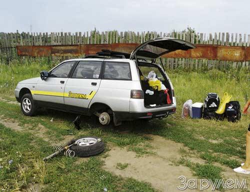

Серьезная неисправность вылезла лишь однажды. Отверстие верхней опорной чашки одного из задних амортизаторов "раздалось" настолько, что шток вылез в багажник. Случилось это вдали от дома, поэтому перебирать стойку и усиливать крепление пришлось в полевых условиях. Осмотрев вышедшую из строя деталь, заводские специалисты пришли к заключению, что всему виной незатянутая гайка крепления стойки. Но мы думаем иначе. Узел просто не выдержал тех нагрузок, что испытывает автомобиль в наших тестах. Сами виноваты... Ну, а "Сильвер", он не жалуется. Настоящий мужик!
