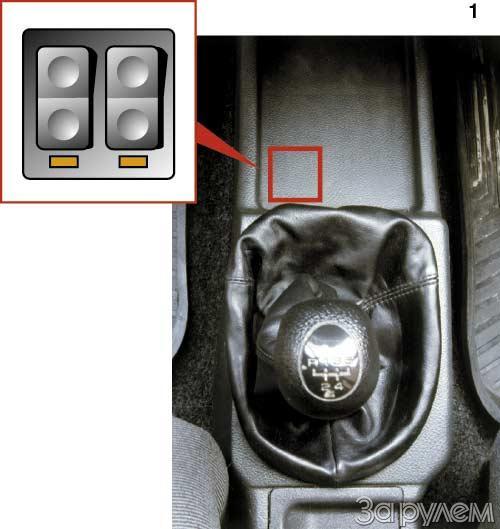

При установке обогревателей сидений типа "Комфорт" с блоком управления 17.3763 (от VAZ 2110) в автомобили VAZ 2108, 2109, 21099 с "высокой" панелью возникает вопрос, где разместить блок, поскольку в панель он не влезает?
Наиболее подходящим местом оказался кожух тоннеля пола, в котором я вырезал отверстие и установил блок, как показано на рис. 1.
