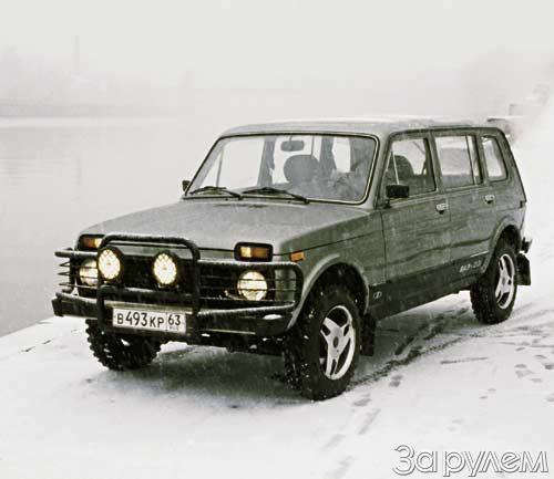

Поездка на рыбалку, пожалуй, самый подходящий случай проверить вездеходные качества автомобиля. Сказано - сделано. В дождливую осеннюю ночь с субботы на воскресенье длинная "Нива" покинула Москву. Если вы помните из предыдущих отчетов о VAZ 2131 (ЗР, 1996, № 5, 9), с ноября 1995 года не случилось ни одного прокола колес. На наших дорогах бесконечно долго такого не бывает. Стоило удалиться от города - сзади донесся характерный звук спустившего колеса. Километров за десять до этого мы как раз преодолели весьма сомнительный участок, где ремонтировали дорожное покрытие. Из растерзанной бетонки кое-где торчали прутья арматуры.
Торможу, осматриваю машину. О ужас, боковина правой задней шины вспорота сантиметров эдак на тридцать. Ремонт исключен - резина годится только для клумбы. Но сам порез очень аккуратный - камера не задета острым предметом, а протерта нитками корда, торчащими из разорванной покрышки. Ее-то, пожалуй, можно завулканизировать, но делать это придется днем на обратном пути, когда заработают шиномонтажные мастерские (запомните этот факт). Что же, дело житейское, вдвоем с напарником ставим запаску и бодро двигаемся дальше.
Добираться до речки пришлось через раскисшую пашню. "Нива" великолепно миновала глубокую грязь, но почти у самого берега ее стало тянуть влево. Неужели снова... Докатываю до места, глушу мотор. Елки-моталки - приехали! Левое переднее колесо на диске - шина спущена. Две дырки подряд - конечно, неприятно, но не смертельно. Решили по завершении рыбалки, периодически подкачивая колесо компрессором, доковылять до ближайшего поселка с сервисом. Расстояние - рукой подать, километров семь-восемь!
Отдохнув с удочкой в руках от капризной техники, начинаю готовиться в обратный путь. Достаю из багажника компрессор, перевожу рычаг коробки в нейтраль, зажигание, стартер, и... "Нива", урча двигателем, полным ходом выезжает в кусты. В чем дело? Надо все проверить еще раз. Результат неутешительный - якобы надежная "классическая" коробка внезапно заклинила! Включена первая передача, а рычаг болтается в нейтрали. Попытки пошуровать им туда-сюда с применением силы ничего не дали, разбирать механизм переключения на природе - глупо. Придется "пилить" на первой. К счастью, у "Нивы" есть "запасная" нейтраль в раздаточной коробке. Благодаря ей завел двигатель, подключил компрессор и на стоящей машине подкачал шину.
До асфальта всего километр, но когда "Нива" выползла на дорогу, колесо снова спустило. Нейтраль раздатки, подкачка, несколько минут езды на первой передаче - эту процедуру пришлось повторить много раз, прежде чем добрались до нужного поселка. Но главный сюрприз ждал именно там - в воскресенье единственный шиномонтаж (он же сервис) не работал. До Москвы почти 150 километров. Со скоростью не выше 30 км/ч, да еще "подкачиваясь" каждые пять минут, - это сколько же ехать придется?..
Выручила наблюдательность напарника. Он заметил, что воздух выходит только из-под вентиля камеры, и если его отогнуть вбок, то утечка становится заметно меньше. Тут же на обочине был найден небольшой камешек. Его запихнули между отверстием в диске и вентилем, добившись нужного перекоса. Будь что будет - попробуем ползти дальше. Прошло пять минут, десять - о чудо, покрышка держит. Так - на первой передаче и с камешком - доковыляли до крупного районного центра, преодолев пятьдесят километров! Там история повторилась - все пункты технического обслуживания оказались закрыты.
Но, видимо, свою долю невезения за эту поездку мы уже исчерпали. На окраине города попался работающий автобусный парк. Пропуском в местную ремзону послужила весьма небольшая сумма в рублях. Туда-то мы и притащили два дефектных колеса, оставив "Ниву" на дороге. Специалист по обувке "икарусов" и
ЛиАЗов взялся за дело. Камеру от покрышки, пробитой арматурой, завулканизировали быстро. А вот с другим колесом пришлось повозиться. Оказалось - сдала шина. Нитки корда вылезли внутрь и протерли камеру. Причем дырка была такой большой, что, по мнению нашего спасителя, подкачать баллон компрессором, а тем более ехать на нем было просто невозможно. Наверное, так и есть, но на "Ниве" стояли легкосплавные диски "Слик", предназначенные для бескамерной резины. Боковина шины плотно и надежно прилегала к ободу. Воздух выходил из пробитой камеры и, не найдя другого пути, просачивался наружу только через отверстие под вентиль. Дальнейшее вы знаете.
Вторую камеру тоже залатали, а чтобы защитить ее от острых ниток корда, внутрь покрышки запихнули "шубу" из листовой резины явно автобусного происхождения. Перспектива доехать до Москвы обрела реальные очертания - на автомобиле стояли четыре целых колеса, а в багажнике лежала запасная камера.
Нудное путешествие на первой передаче, длившееся целую ночь, подробно описывать не буду. Тот, кто много ездит, может себе представить изнурительную "пилёжку" со скоростью 25-30 км/ч. Под утро "Нива" наконец-то доковыляла до столицы.
Через несколько дней вскрыли коробку. Виновником бед оказался механизм переключения передач. Хвостовик его рычага без видимых на то причин выскочил из прорези штока первой-второй передачи. Все детали были целыми - менять их не пришлось. Аккуратно собрали узел, и коробка заработала как ни в чем не бывало. Самое удивительное, что по сей день она нас больше не тревожит.
