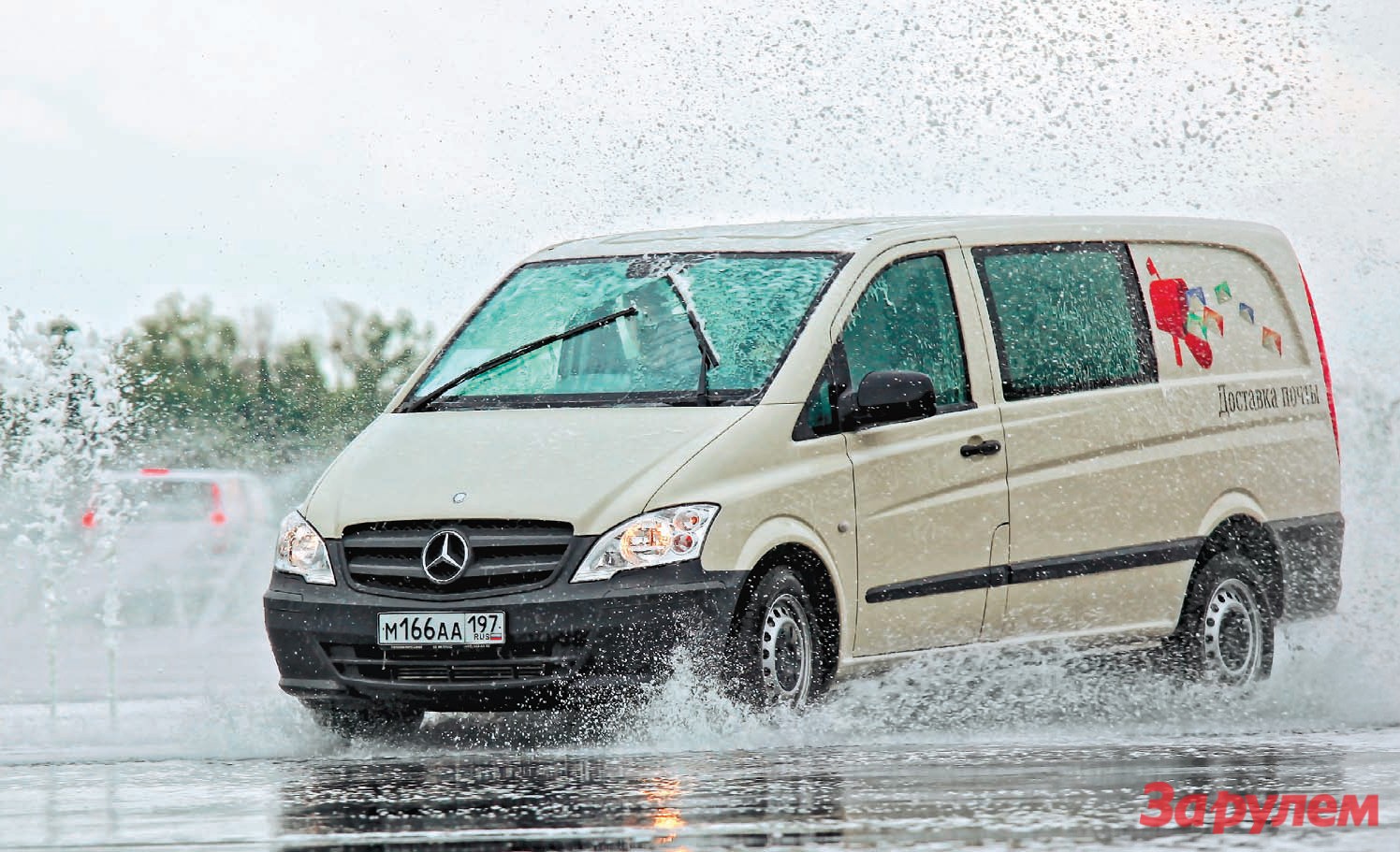

На автополигоне ФСО для тест-драйва Mercedes Vito воды не жалели. Только так можно летом создать дорожные условия, сопоставимые с гололедом
Своя колея
Для демонстрации обновленного семейства Vito российское представительство Mercedes-Benz пригласило журналистов на автополигон Федеральной службы охраны РФ. Здесь сотрудники этой серьезной организации оттачивают свое мастерство управления любыми автомобилями. Один из сегментов повышения квалификации – контраварийная подготовка, выработка оптимальных приемов управления автомобилем на высоких скоростях при различных дорожных условиях. Для этого в пределах довольно большого «гоночного» кольца создано несколько зон с различным дорожным покрытием.
На одном, если смочить его водой, получается участок практически с зимней, обледенелой дорогой – коэффициент сцепления равен 0,3. На другом – неожиданно для водителя вырастают «стены» из водяных струй, которые надо умудриться объехать. Есть участок, тоже залитый водой, на котором искусственно создается эффект аквапланирования. Самый коварный тренировочный стенд – со сдвижной плитой, вмонтированной в  поверхность дороги. При проезде через нее на скорости 50-60 км/ч плита мгновенно сдвигается под передней или под задней осью, вправо или влево – возникает занос автомобиля. Перемещения составляют до 100 сантиметров, ощущения – будто снаряд ударил сбоку в заднюю ось.
В реальной жизни такого внезапного и резкого возникновения заноса не встретить, без тренировки вывести машину из него очень сложно.
