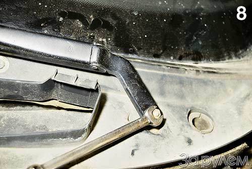

Отверткой и ключом "на 10" отвинчиваем пластиковую накладку...
...и снимаем ее.
