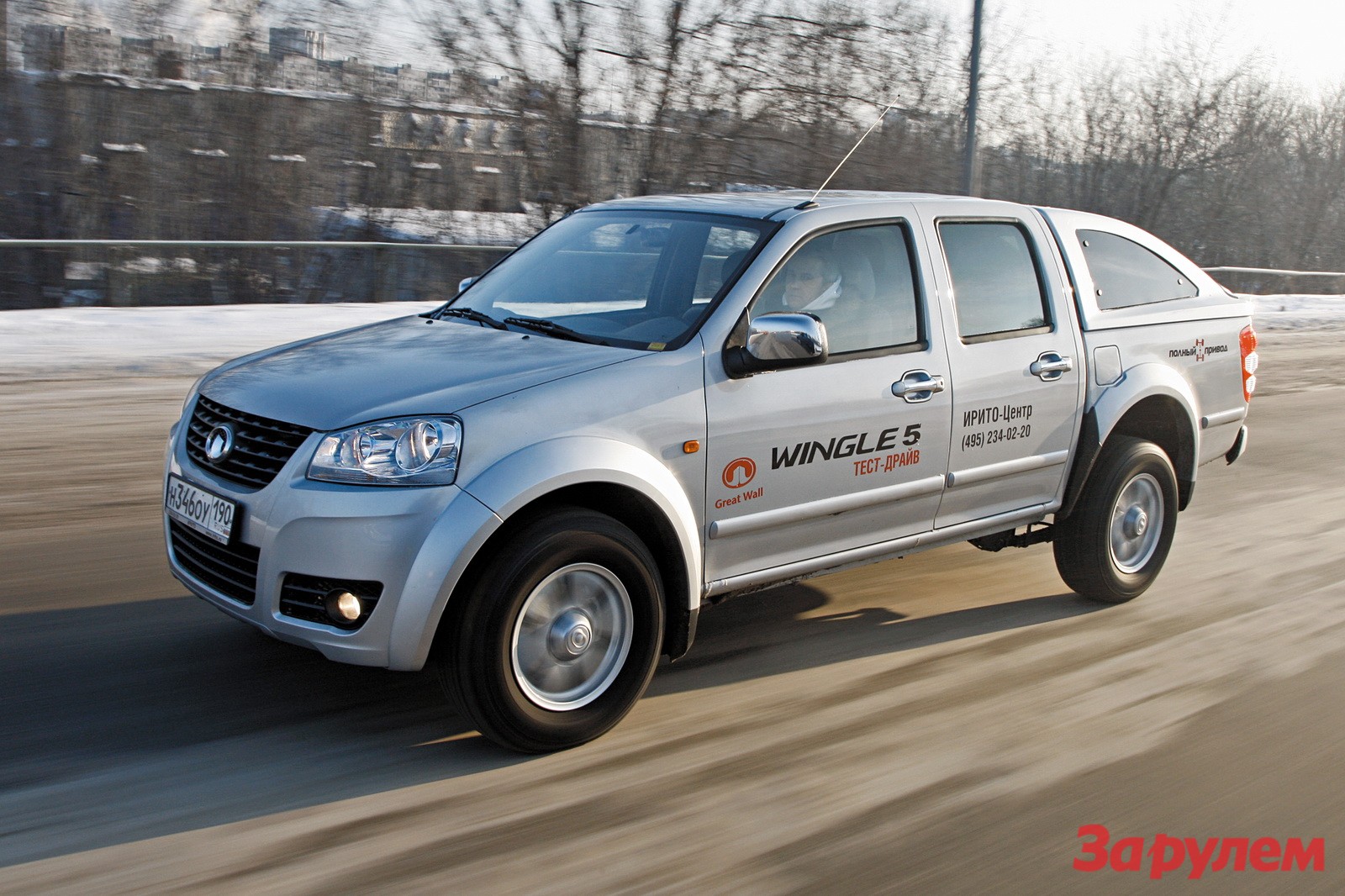

Похожая история с Great Wall Wingle 5. Его предлагают у нас только со 110-сильным бензиновым двигателем, хотя его предок, Wingle 3, имел и дизель. Сейчас – нет. Кстати, «трешка» и «пятерка» продаются параллельно, с разницей в цене около 40 000 руб. Во столько обходится покупателю «фейслифтинг», превративший неказистый Wingle 3 в весьма симпатичный Wingle 5.
Посмотрели
При меньшей на 50 мм колесной базе UAZ длиннее, шире и выше Wingle 5. А клиренс такой, что, забираясь в кабину, мысленно благодаришь конструкторов, предусмотревших подножки. В китайский автомобиль садишься почти так же, как в обычный кроссовер. Аналогичная разница внутри.

Ездить на Wingle 5 по городу и шоссе легче. У китайского автомобиля меньше динамический коридор, выше плавность хода, ниже уровень шума.
На бездорожье у Wingle5 в преимуществах разве что упрощенное управление трансмиссией. В УАЗе приходится орудовать своенравным рычагом раздатки, иногда просто вбивая его на место. Зато у российского пикапа значительно лучше параметры геометрической проходимости: упомянутый дорожный просвет, углы въезда-выезда, рампы. И более тяговитый мотор.
Соблазн положить кирпичи в «Великую Стену» (так переводится Great Wall) мы преодолели, так как не было желания трудиться грузчиками и уборщиками, выметая из кузова кирпичную крошку. Вместительность грузового отсека мы оценили, использовав обычные коробки. Но из-за скошенного кунга пришлось мудрить с их размещением и ползать в кузове, чтобы уложить «груз» у заднего борта. В итоге мы нашли место для 12 коробок
Из-за высоких бортов грузить коробки в УАЗ пришлось, забираясь в кузов. Преимущество в объеме очевидно: мы смогли погрузить 15 коробок, на три больше, чем в Great Wall. Под крышку, и хитрить с размещением коробок не потребовалось. В списке опций есть тент. Отдельно можно купить кунг
Так как пикапы приобретают не только и не столько для езды по асфальту, но и для того, чтобы «колбаситься в пампасах», счет опять оказался равным. Один лучше на твердом покрытии, другой – на мягком (а также рыхлом или даже жидком) грунте.
