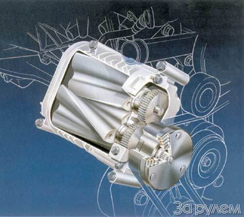

"Мерседес", например, уже давно определился с выбором и устанавливает нагнетатели с механическим приводом на машины с бензиновыми двигателями, а турбокомпрессоры - на дизели. Дело в том, что у приводных (жестко связанных с валом двигателя) нагнетателей давление наддува не зависит от оборотов, благодаря чему машина быстро реагирует на нажатие педали акселератора. Особенно ценно это качество при разгоне. Также в их активе простота конструкции. Но, естественно, есть и другая сторона медали: расход топлива у моторов, оборудованных нагнетателями с механическим приводом, выше, а КПД ниже, чем у двигателей с турбонаддувом. Что касается терминологии, то разные фирмы именуют механические нагнетатели по-разному: наиболее популярные варианты "supercharger" или "compressor". Никакого "турбо" тут, естественно, нет.

Такой механический нагнетатель "Мерседес" ставит на бензиновые моторы.
