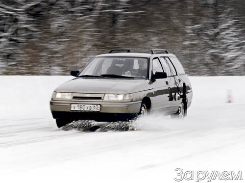

Говорят, "прерывистое" торможение уменьшает тормозной путь, особенно на скользкой дороге. Согласно теории, "цепкость" шины к покрытию зависит от степени проскальзывания. Полностью блокированное колесо тормозит слабее, чем при 10-15-процентном проскальзывании. Вот только как "поймать" эти проценты? В автошколах этому не учат. Иногда рассказывают о прерывистом торможении: то жмем на педаль до упора, то полностью ее отпускаем. Вот мы и решили опробовать такую "методику".
Действовали двумя способами: отпускали педаль примерно раз в две секунды или "частили" - раза три в секунду.
"Матчасть" - VAZ 2111 и три типа шин: "Гиславед Норд Фрост II" (шипованные), Я-512 "Наст" (зимние, без шипов) и летние Бл-85 - для сравнения. Размерность всех шин - 175/70R13. Загрузка автомобиля: водитель и пассажир-помощник.
Итак, на старт! Скорость автомобиля - 50 км/ч, легкий морозец - два-три градуса. Такие "теплые" снег и лед очень легко тают под блокированными колесами, и на водяной пленке даже мастеру трудно поймать момент перехода от качения к юзу.
Результаты замеров - в таблице.
Что же получили? Тормозной путь при прерывистом торможении оказался существенно больше, особенно если "частить" педалью на льду.
На шипах при прерывистом торможении тормозной путь увеличился на снегу на 10-25%, на льду - на 20-50%. Без шипов результаты хуже. На снегу прирост составил 20-40%, на льду - 30-55%.
Мы, конечно, предполагали возрастание тормозного пути при прерывистом торможении, но чтобы настолько! Если для шипованных шин на снегу это от двух до пяти метров, то на льду уже несколько десятков!
Какие же выводы? Если нужно быстрее остановиться - жмите на педаль тормоза что есть силы! Автомобиль, конечно, перестанет слушаться руля: на ровном покрытии будет скользить прямо, куда бы вы ни повернули баранку.
В реальных же дорожных условиях приходится не только тормозить, но и держать машину на оптимальной траектории. Вот почему скользкая дорога вынуждает-таки тормозить прерывисто. Отпустив педаль на долю секунды, водитель хоть и удлиняет тормозной путь, но оставляет машине управляемость.
