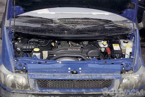

Точки, требующие ежедневного контроля, отмечены ярко-желтым.
