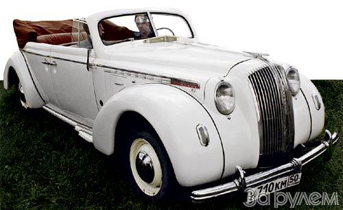

"Опелю-Адмирал" 1939 года повезло - он попал в руки настоящих реставраторов.
