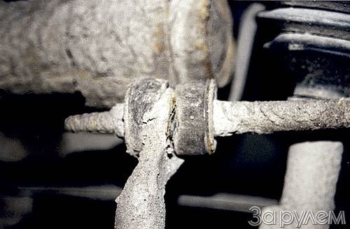

Подвеску автомобиля в целом можно назвать живучей. Слабое звено - задние пружины. Ломаются они от наших дорог и "аппетитов" иных владельцев, готовых запихнуть в объемистый багажник аж шесть мешков картошки. Недолго "живут" поворотные подшипники передних стоек: через 60-80 тыс. км резина, в которую они завулканизированы, рвется. Столько же выдержат резиновые втулки стабилизатора поперечной устойчивости.

Bтулка стабилизатора поперечной устойчивости - тоже.
