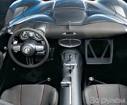

В дизайне "Мерседеса" доминируют мотивы гоночного "Мак-Ларена" (ему "Карвинг" обязан характерным "клювом" на капоте) и спортивных машин 20-30-х годов (на них намекает металлический тоннель между сиденьями). Немалую лепту в формирование облика вносят эффектные колеса. Они, как мускулы атлета, выделяются в огромных арках и оттенены крыльями в духе легендарного "Галвинга" - "Мерседес-Бенц 300SL" 50-х.
