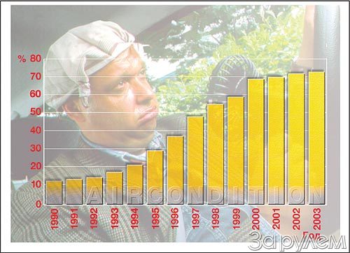

Ныне кондиционерами оснащены 70% европейских легковых автомобилей, а к 2003 году их доля составит уже три четверти.
