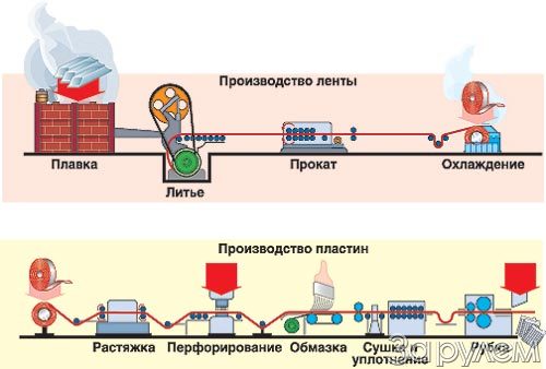

Еще недавно батареи из Турции хоть и считались неплохими, но отнюдь не были лидерами в технологии. И вот фирма "Инджи Акю" (iNCi AKU) решила удивить нас процессом "Эксмет" (Exmet Ca-Ca). Суть нововведения заключается в непрерывном изготовлении пластин из свинцовой ленты. Прокатный стан выдерживает заданную толщину с разбросом всего 50 мкм, а затем лента ползет "непрерывным ручейком" на растягивание, перфорацию и обмазку свинцово-кальциево-оловянной пастой. Лишь после этого бесконечная решетка делится на практически готовые пластины-электроды.
В чем преимущество метода? При прокате и растягивании кристаллическая структура ленты получается гораздо более устойчивой к коррозии, чем у литых решеток. Благодаря равномерной "бесконечной" обмазке электроды отличаются друг от друга по массе не более чем на 4 г, что также было недостижимо ранее.
