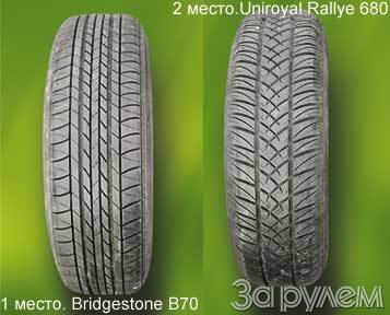

2 место - 337 очков
UNIROYAL RALLYE 680
Производитель - Чехия
Максимальная скорость - 190 км/ч (индекс "Т") Особенности - направленный рисунок
Глубина рисунка протектора - 8,0 мм Цена в Москве - 1600 руб.
Масса шины - 6,6 кг Соотношение цена/качество - 4,75
Несмотря на зонтик, нарисованный на боковине, шина обладает отличными сцепными свойствами не только на мокром асфальте. Слово "ралли" в названии не зря! Очень хорошо держит дорогу на мокром и сухом асфальте, здорово тормозит, хорошо и уверенно поворачивает. К тому же эта покрышка вполне экономична.
Названием "ралли" скорее всего подчеркнута приоритетность сцепных свойств в ущерб плавности хода.
Высокие тормозные свойства на сухом асфальте,
боковое сцепление и уводные характеристики
на сухом асфальте.
Излишняя жесткость шины.
1 место - 347 очков
BRIDGESTONE B70
Производитель - Япония
Максимальная скорость - 190 км/ч (индекс "Т") Глубина рисунка протектора - 7,0 мм
Масса шины - 6,3 кг
Цена в Москве - 1600 руб. Соотношение цена/качество - 4,61
С этой шиной мы познакомились очень давно - четыре года назад. Тогда совсем еще новый В70 уверенно занял первое место, заметно потеснив остальных. Не сдался он и в этот раз.
"Японец", видимо, слегка модернизированный (у него был высоковат расход топлива), сегодня отличается очень низким сопротивлением качению и хорошей экономичностью. Его приятная особенность - предсказуемое поведение и ровный характер в любых экстремальных ситуациях на сухой и мокрой дорогах. Правда, тормозные свойства на сухой дороге на фоне шин последних разработок оказались посредственными. Да и плавность хода могла быть получше.
Очень низкое сопротивление качению, выдающаяся топливная экономичность, высокие боковое сцепление и уводные характеристики на сухом асфальте, очень низкий уровень шума.
Недостаточно высокие тормозные свойства на сухом асфальте и плавность хода.
ТЕСТ-БРИГАДА ЗР:СЕРГЕЙ МИШИН, ВАЛЕРИЙ ПАВЛОВ, АНДРЕЙ ОБРАЗУМОВ, ЕВГЕНИЙ ЛАРИН, АНТОН МИШИН.
