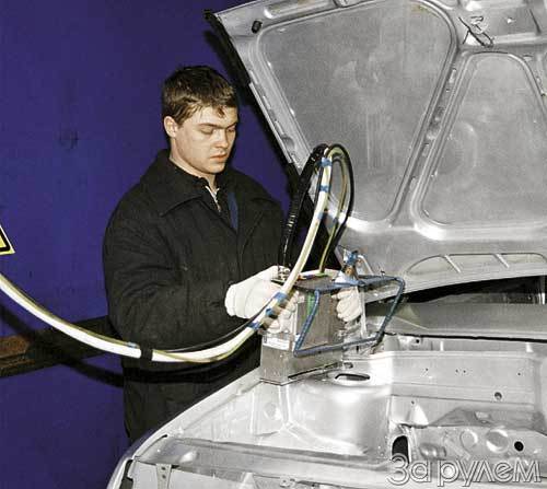

Кузова ставят на конвейер по уже отработанной технологии - погрузчиком. Еще перед сборочным цехом на каждом кузове лазером выжигают свой, "росладовский" код завода-изготовителя, модель и свой же порядковый номер - рядом с тем, что уже был выдавлен на ВАЗе. Вазовский ХТА при регистрации записывается как номер кузова, а "росладовский" X7D служит идентификационным или VIN-кодом автомобиля.
