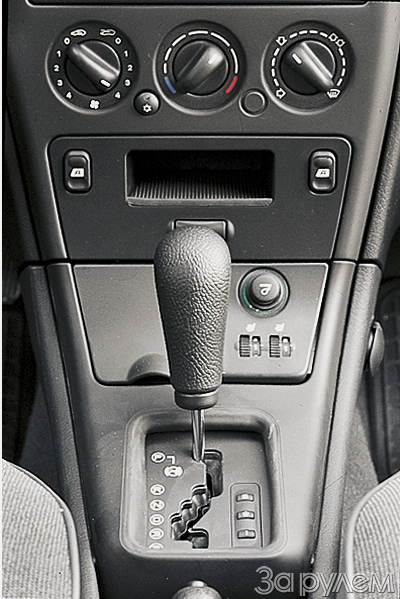

И вот перед нами машина с автоматической коробкой. Исправно трудятся уже знакомые подвеска и рулевое управление, но в их взаимоотношениях с двигателем появился посредник - это заметно. В обычном режиме работы у неплохого в общем-то "автомата" ощущаешь небольшие задержки между нажатием на газ и реакцией автомобиля. Чем плавнее и солиднее последний перемещается в пространстве, тем они менее заметны, а вот с ростом оборотов двигателя и переходом на более интенсивную работу правой педалью задержки растут и гармония медленно тает. К счастью, это излечимо. Стоит нажать кнопку "спорт" - характер коробки меняется. Она гораздо шустрее манипулирует передачами, умеет тормозить двигателем и теперь сама подстегивает вас к мелким шалостям. Не совсем уместной кажется уже степенная езда. И хотя реакция машины на педаль акселератора с "механикой" была быстрее, мы и здесь вправе констатировать, что с "автоматом" в режиме "спорт" "Ксару" вполне можно отнести к автомобилям для водителя.
