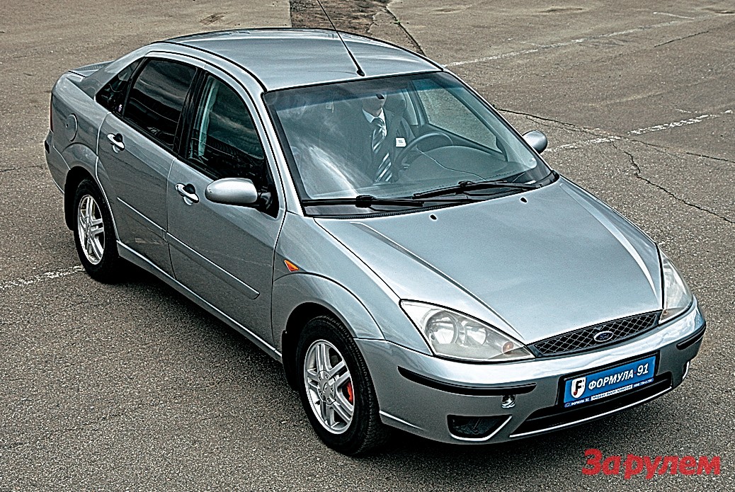

С определенных ракурсов видно, что у машины трудная судьба и богатое мелкими ДТП прошлое.

Спустя восемь лет со дня рождения «Фокус» первого поколения смотрится все еще свежо. Конкретно этот автомобиль сменил четверых хозяев, – посмотрим, как ему жилось. Увы, заводские приметы лакокрасочного покрытия остались лишь на крыше, все остальные детали перекрашивали часто и помногу. Особенно досталось задней левой двери, где толщина покрытия достигла 2148 микрон против конвейерных ста восьмидесяти!
О поликарбонатных фарах можно сказать лишь одно: они есть. «Отпескоструены» так, что никакая полировка не спасет, только замена. Разброс цен – от 1900 до 3500 рублей за каждую. Замок лючка бензобака сломан, ручки дверей разболтаны. Восстановление их упругости станет в 2000 рублей, крышка бака потерпит. Заметна здоровенная трещина на ветровом стекле. Новое неоригинальное может стоить и 2000, и 5000 рублей (в зависимости от поставщика). Плюс примерно 3500 за вклейку. Еще одна безотлагательная статья расхода – колеса. Они годятся только для оформления собачьих площадок, хотя такие «формульные» баллоны – отличный повод снизить цену сразу тысяч на пятнадцать.
