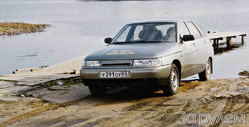

МОДЕЛЬ / VAZ 2112
ИЗГОТОВИТЕЛЬ / АВТОВАЗ
ГОД ВЫПУСКА / 2000
В ЭКСПЛУАТАЦИИ "ЗА РУЛЕМ" /
С ИЮЛЯ 2000
ПРОБЕГ НА МОМЕНТ ОТЧЕТА /
75 066 КМ
