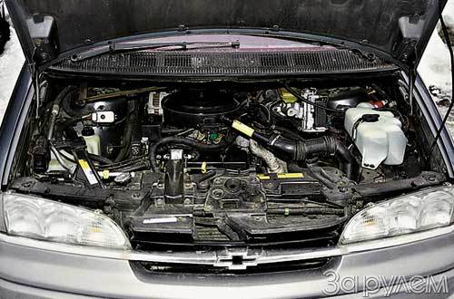

Два года счастья пролетели незаметно. Проблема, как водится, возникла неожиданно: в дальнем путешествии вдруг заглох двигатель. Почему я решил отвинтить пробку бензобака, не знаю - наверное, интуиция. После того как в горловину с шипением устремился воздух, мотор удалось запустить. Но работал он как-то странно. Разогнать автомобиль можно было лишь очень плавно и только до 90 км/ч, причем все это при открытой пробке. Кое-как добравшись до дома, тщательно проверил всю систему питания (на моей "Люмине" - моновпрыск). Пришлось даже снять бак, чтобы добраться до бензонасоса. Труды не пропали даром - дефект скрывался именно в нем. Лопнул демпфер - толстостенная резиновая трубка в нагнетающей магистрали, призванная поглощать все вибрации от насоса. Едва заметная щель (вдоль шланга!) работала как обратный клапан, сбрасывая часть топлива обратно в бак при увеличении расхода. А открытая пробка уменьшала внутреннее разрежение.
После ремонта все встало на свои места. Но ненадолго - вскоре неисправность почти повторилась. Стоило бензобаку опустеть более чем на две трети, как мотор обязательно глох. Средство борьбы все то же - открыть горловину. Стало очевидно, что в баке возникает избыточное разрежение, не позволяющее насосу протолкнуть топливо в систему. Но откуда оно взялось? Вновь проверил системы питания, вентиляции и улавливания топливных паров. Через них воздух внутрь подаваться не мог конструктивно. Оставалась пробка бензобака. Внутри у нее два клапана - вакуумный и избыточного давления. Внешне оба исправны, но пружина у первого, видимо, туговата. Методом "тыка" подобрал ее оптимальную длину, составившую половину от первоначальной. Теперь "прососать" клапан без труда можно было ртом. Это была полная и окончательная победа. Подозреваю, что и разрыв демпфера случился из-за злосчастной пробки. Похоже, она "неродная" - от другого, куда большего бака. Интересно, как попала на "Люмину"? И случилось это не вчера, а еще там, в заграничной жизни. Просто раньше, когда высококачественный бензин был не везде, я стремился пополнить запас при любом удобном случае. И катался почти всегда с полным баком.

Под капотом тесно, но все необходимое на виду.
