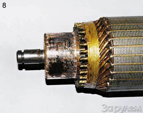

А вот и причина странного дребезжания, доносившегося из мотора. Крепление аккумуляторной батареи "сползло" под двигатель и передавало его вибрации на брызговик (фото 6). Хотя батарея была целехонька, на площадке под ней были обнаружены красноречивые следы электролита. А когда мы снова попытались запустить двигатель, из стартера потянуло едким дымком. Пришлось его разбирать. Оказалось, что две из четырех щеточных пружин сломаны (фото 7) и вся нагрузка ложилась на два оставшихся контакта. Щетки буквально плавились, а коллектор сильно обгорел (фото 8). Поскольку "щеточный угол" в магазинах автозапчастей встречается крайне редко, пришлось отдать 900 р. и купить новый стартер. Но прежде чем его устанавливать, вскрыли заднюю крышку и проверили исправность пружин и щеток. С "Волгой" поневоле станешь суеверным.

Сгорел на работе.
