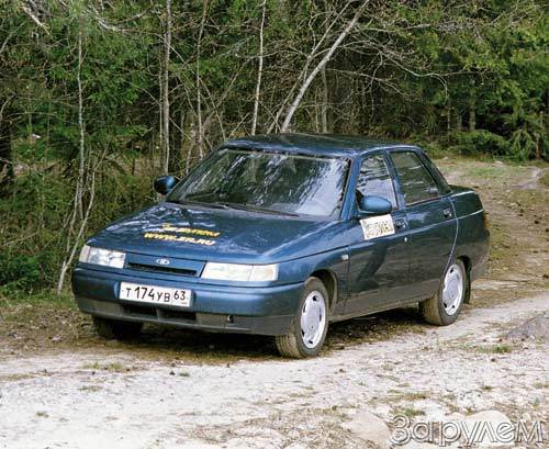

Зеленый VAZ 2110 3 незаметно стал редакционным ветераном. Пускай не по пробегу, но по возрасту - машине уже почти три года. Все описываемые события произошли до того, как счетчик показал 75 000. Остановимся на этой "полукруглой" дате.
Со времени последнего рассказа о машине на рубеже 60 тыс. км (ЗР, 2000, № 7) случилось немало интересного. Нет, кузов не развалился, да и мотор по-прежнему радует бодрыми разгонами и умеренным расходом топлива. Контрольный норматив - укладывание стрелки спидометра за отметку "190" на динамометрической дороге полигона - по-прежнему выполняется без особого труда. Несмотря на то, что со сменой водителя структура пробега "сто третьей" заметно изменилась в пользу не самых экономичных - городских - режимов (более 80%), средний расход бензина остался на достойном уровне: 8,53 л/100 км в период с августа по март. В редкие периоды удаления от столицы пробег на полной заправке "от лампочки до лампочки" легко превышает 600 км. К сожалению, на этом идиллическую часть повествования придется завершить.

Адский грохот из моторного отсека раздался, когда автор выезжал из переулка, где находится редакция, на оживленную улицу. Лопнули два кронштейна крепления двигателя, и силовой агрегат с шумом рухнул на переднюю балку и поддон. Кронштейны заменили (1000 р.), но всего через 300 км (!) ситуация повторилась с пугающей похожестью. Однако на этот раз обрыву кронштейнов предшествовало подклинивание коробки передач. В последней заменили вторичный вал в сборе, вилку включения пятой передачи, сальники и кулису. Запчасти обошлись в 2100 руб., "бесплатный" ремонт проведен силами "зарулевского" техцентра "Тушино". Новые кронштейны крепления двигателя обошлись дороже (1300 р.), но служат до сих пор. Тьфу-тьфу, но в багажнике стали возить прочную веревку, с помощью которой можно "в случае чего" вывесить "падший" агрегат на растяжке стоек.
Сие необычное приспособление перестает казаться смешным, стоит лишь глянуть на излом кронштейнов (на фото). Похоже, литейщики с ВАЗа впереди планеты всей в области технологии пористого литья. А чтобы воздушным пузырькам в толще металла не было скучно, с ними соседствуют кусочки старого облоя. И при чем здесь "клин" коробки? А если просто резко тормознуть - "в пол", да на асфальте, да не выжав сцепления - мотор должен сразу "отпасть"?

Кронштейны крепления двигателя пришлось заменить дважды.
