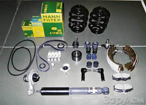

"Фольксваген-Т4"
Самые "ходовые" детали.
