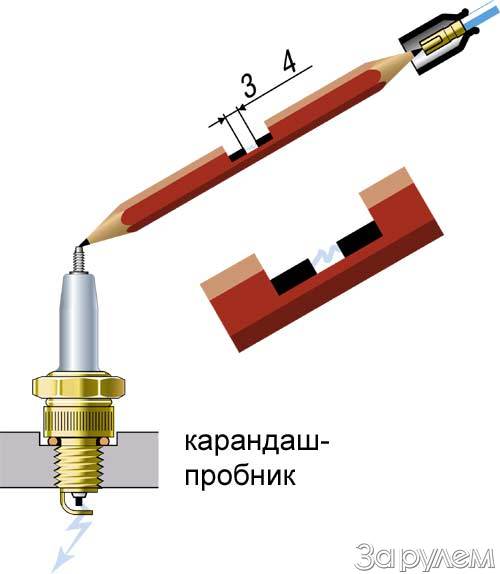

Чтобы определить неработающие свечи в двигателе, обычно с них последовательно снимают провода. В таких случаях лучше пользоваться пробником - не ударит током. Самый простой и доступный вариант - обычный графитовый карандаш. Заточите его с двух сторон, а затем, как показано на рисунке, в середине сделайте небольшой вырез до половины толщины и удалите кусочек грифеля длиной 3-4 мм. Снимите со свечи провод, вставьте в его наконечник карандаш и при работающем двигателе коснитесь другим концом центрального электрода свечи. Если в вырезе проскакивает искра, значит, по проводу проходит импульс тока и возникает разряд на свече - она работает. В противном случае - неисправны свеча или провод. Теперь коснитесь "массы" автомобиля. Искра есть - провод исправен.
А. УСКОВ, ЧЕЛЯБИНСК
