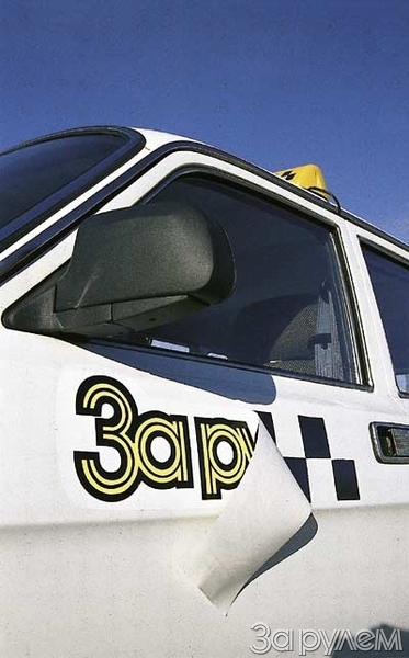

- Витальич, наклейки-то оторвал?
- Какие?
- Наши, "зарулевские", с дверей. А то решат, что в конторе денег на ремонт не дают...
